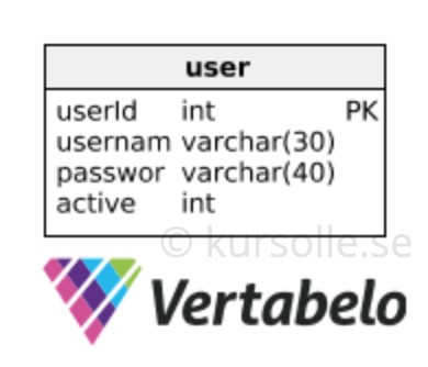

3.2 ER-modell
Dags att bygga ER-modellen för vår databas som vi använde i förra tutorialen fast med tillägget att vi lägger till ett attribut för att låsa ute en användare. Då gäller det att hitta ett bra namn på detta attribut. Jag tycker det är lämpligt att använda active
för att kunna visa att användaren är aktiv eller inte. En aktiv användare kan logga in, en som inte är aktiv kan inte logga in.
ER-modellen skapar du i diagrams.net och när du är klar så exporterar du en bild på din ER-modell för denna skall du sedan lägga med i dokumentationen.

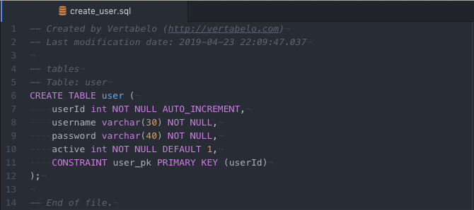

3.3 Databasmodell
Då tar vi informationen från vår ER-modell och bygger upp en databasmodell i Vertabelo.
För att kika närmare på vilka inställningar jag har gjort i databasmodellen så tar jag fram SQL-scriptet som används för att skapa tabellen.
Här ser vi att userId och username ser ut som tidigare. Jag har minskat längden på attributet password så att det endast rymmer 40 tecken, fler behövs inte då SHA-1 genererar en hash med den längden. Jag har också lagt till active med datatypen int
och detta attribut har fått ett defaultvärde på 1
då jag tycker att det rimligaste i vår applikation är att en nyskapad användare får access till systemet. Hade vi använt oss av ett system där användaren får ett verifikationsmail som skall besvaras innan kontot blir aktivt så hade vi troligtvis satt ett annat värde. Här finns ytterligare en fördel med att använda datatypen int istället för en boolean som bara har två värden. Vi kan nu sätta vilka värden vi vill, 0 för spärrad, 1 för aktiv, -1 för ett konto som behöver verifieras osv.
Exportera en bild på din Databasmodell och SQL-skriptet för dessa behöver du när du skapar din databas och till dokumentationen.

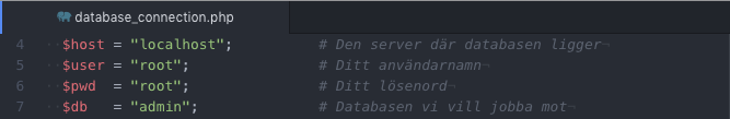

Innan vi förändrar någonting så skall vi se att den mappen vi tidigare skapade fungerar att köra. Öppna den applikationen i en webbläsare och testa. Om mappen nu ligger inom webbservern så borde applikationen fungera. Det finns dock ett problem. Om du inte har ändrat namn på databasen i filen database_connection.php
så kommer du fortfarande ansluta mot din gamla databas. Detta måste vi ändra.
Lösenord "root" eller "" till databasen?
I denna tutorial så har jag genomgående använt lösenordet "root" till databasen men beroende på vilken webbserver du använder så kanske du behöver använda "" istället. Testa, utvärdera och hitta din lösning.
Testa igen och se att du kan logga in med någon användare som du har i den nya databasen. Det funkade hos mig så där är det dags att fundera på vilka förändringar vi skall göra?

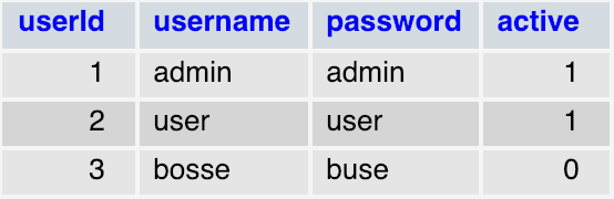

4.1 Aktiv/inaktiv användare
När jag populerade min tabell så skapade jag tre användare varav en fick värdet 0
i attributet active. Det innebär att denna användare inte skall kunna logga in i systemet. Om du testar att logga in nu så kommer det att fungera så det måste vi spärra på något sätt.
Att lösa detta är enkelt, det handlar bara om att förändra SQL-satsen när vi loggar in. Just nu kollar vi bara att användarnamn och lösenord matchar, men vi måste lägga till ett argument till och det är active = 1.

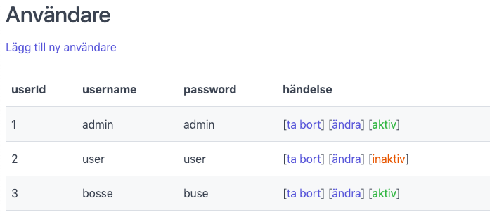

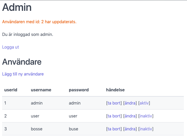

Nu måste vi kunna ändra värdet för en aktiv/inaktiv användare. Jag vill lägga detta som ytterligare en länk bland händelserna [ta bort] [ändra]
i adminlistan.

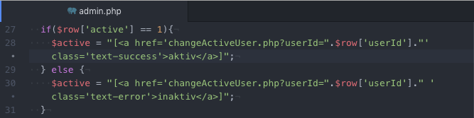

Jag börjar med att se till att det står att användaren är aktiv eller inaktiv i en egen klammerbox. Detta göra jag genom att hämta värdet från active
från databasen och gör om 1 eller 0 till text som jag kan skriva ut.
På rad 27-31 så kan jag nu fortsätta att bygga upp innehållet i klammerbox, jag vill slänga in en länk för att kunna förändra värdet och jag skulle också vilja färgkoda texten så att det lyser grönt om man är aktiv och rött om man är inaktiv. Men vi börjar med länken så att vi kan klicka på texten och ändra värde. Vi har gjort något liknande när vi väljer att ta bort en användare. Om vi istället skapar en händelse som ändra om användaren är aktiv genom att hämta id, läsa av värdet för aktiv just nu och ändrar detta innan vi skickar tillbaka det till databasen. Vi skapar en fil som vi döper till changeActiveUser.php
Testar du applikationen nu så går det att göra en användare aktiv eller inaktiv.

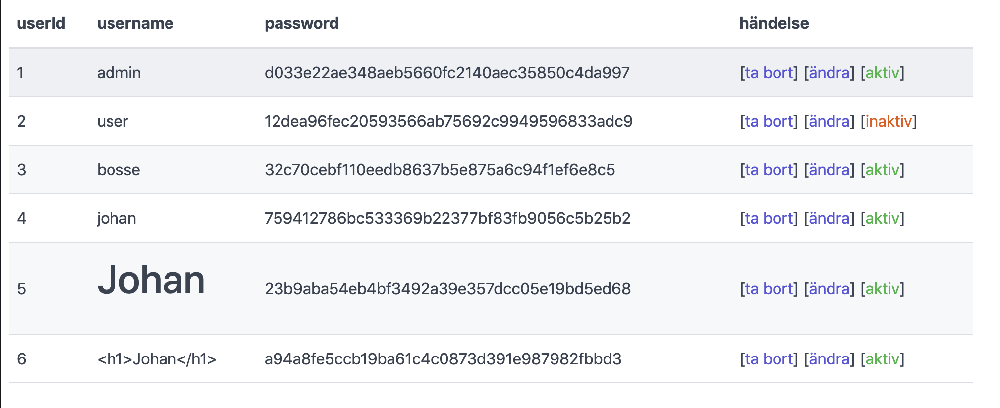

Det jag vill göra nu är att förstärka texten aktiv/inaktiv med färg för att göra det lättare att se tydligt. Här skulle vi kunna använda oss av symboler eller bilder istället vilket är smidigt ifall vi har väldigt många användare. Att lägga till sortering eller filtrering hjälper ju också till men det skall vi inte göra i denna uppgiften.
Du behöver formatera färgen på länken beroende på om texten visar aktiv eller inaktiv. Det gör du enkelt med css. Jag använder mig av ett ramverk där ett antal nyckelfärger redan finns namngivna och jag kan enkelt ange dessa.
Utskriften ser då ut på följande sätt.
Då är vi klara med den punkten och kan gå vidare till nästa del.

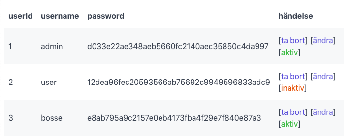

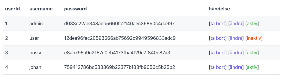

4.2 Kryptera lösenordet
Att kryptera själva lösenordet är enkelt, det finns en inbyggd funktion i php för att kryptera med sha-1. Det går också att kryptera lösenord på webbsidan http://www.sha1-online.com som vi kan klistra in i databasen. Vi gör det lite snabbt så att vi får in de krypterade lösenorden i databasen. Hur du gör det spelar ingen roll, det viktigaste är att det kommer in i databasen. När det är gjort så ser det ut på följande sätt.
Nu är frågan om det är intressant att skriva ut lösenordet eftersom det är krypterat. Men så länge vi utvecklar applikationen så kan det hjälpa oss ifall vi vill se att lösenordet ändras. Men i en färdig applikation bör vi nog välja att ta bort den utskriften och det är ju lätt gjort.
4.2.1 Logga in med krypterade lösenord
När vi nu har ändrat lösenorden i databasen så behöver vi ändra hanteringen av lösenorden i vår applikation. För tillfället går det t.ex. inte att logga in eftersom vi måste kryptera lösenordet innan vi jämför med databasens lagrade lösenord. För att testa att det inte fungerar just nu så logga ut och försök att logga in igen. Det fungerade inte! Då behöver vi lösa detta.
I den filen som tar hand om inloggningen så behöver vi nu kryptera det inmatade lösenordet innan vi jämför med databasens lagrade lösenord. Att göra detta är enkelt, det handlar bara om att anropa funktionen sha1().
Testa nu att logga in igen. Nu borde det fungera.

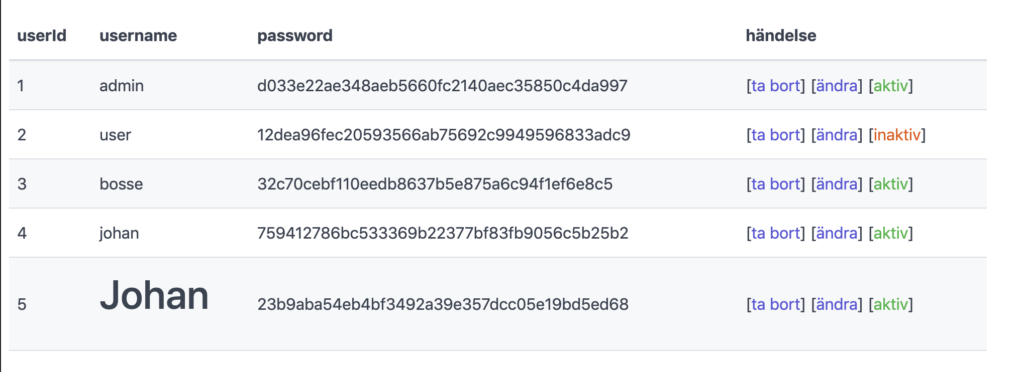

4.2.2 Skapa användare med krypterade lösenord
Vi börjar med skapandet av en ny användare. Vi behöver inte göra något på den sidan som innehåller formuläret men vi måste ändra i sidan som tar emot info från formuläret. Hos mig heter denna sidan insertUser.php
. Här gör vi samma sak som vi gjorde tidigare. Vi lägger till funktionen sha1() runt lösenordet som hämtas från formuläret.
Testa sedan att skapa en ny användare. Det fungerar för mig.

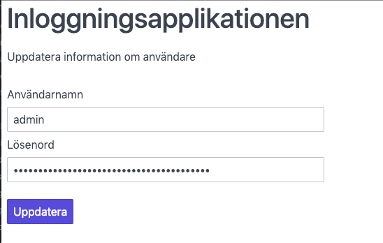

4.2.3 Uppdatera användare med krypterade lösenord

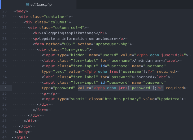

När vi nu skall uppdatera en användares lösenord så ställs vi inför ett problem.
I rutan för lösenord så finns redan det krypterade lösenordet. Det innebär att om jag skulle trycka på knappen nu så skulle det redan krypterade lösenordet krypteras en gång till. Här finns det flera sätt att lösa detta problem.
- Låt rutan vara tom för lösenord och låt användaren mata in ett lösenord för att kunna uppdatera användaren.
- Gör en separat sida för att uppdatera bara lösenordet.
- Lägg en knapp eller på något annat sätt markera att lösenordet har blivit ändrat eller inte och har det inte ändrats så görs ingen uppdatering av just lösenord till databasen.
I vårt exempel så kan vi ju också fundera på om vi skall kunna ändra användarnamn på en befintlig användare men det kanske är en annan fråga. Hade vi inte tillåtit detta så hade det endast vara möjligt att ändra lösenord i vår applikation och då hade vi inte haft ett problem. Däremot så hade det kanske varit intressant att skapa två rutor för att ange ett nytt lösenord och att dessa två rutor kollas mot varandra så att lösenordet är lika. Fast det där styrs enkelt av JavaScript och det är en annan kurs.
Jag väljer att göra den första lösningen. Vi tar bort det förifyllda innehållet för lösenordsrutan så slipper vi av misstag kryptera ett redan krypterat lösenord. Jag tar bort den markerade koden.

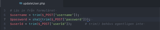

För att kunna uppdatera på rätt sätt så behöver jag i filen updateUser.php
nu också kryptera lösenordet som jag tar emot från formuläret.
Nu kan du testa att uppdatera lösenord för en användare. När jag testar så fungerar det.

Om du som användare vill vara lite rolig när du skriver in data till databasen så kan du göra en del skada genom att använda html/css/javascriptskod när du gör inmatningar. Vi har tidigare kikat på hur man kan ange en snutt javascriptskod för att få sidan att gå någon helt annan plats än vad som var tänkt. Men det går också att göra mindre skada. Testa att skapa en användare genom att lägga in htmlkoden för rubriknivå1 runt användarnamnet, <h1>Johan<h1>. Vad händer då?
Så kan vi ju inte ha det. Här finns det flera lösningar. En lösning kan vara att leta efter tecken på skadlig kod i den inmatade strängen. Ett tecken som <
kan innebära problem och då skulle vi kunna bestämma att sådan data inte får lagras. Men det är klart att om du har ett forum med fokus på programmering eller matematik så kommer du behöva det tecknet i din text.
Det finns en inbyggd funktion i php som heter htmlentities() som gör om htmltecken så att de skrivs ut istället för att användas. Detta ger oss ett visst skydd men är också användbart t.ex. i kursolle där jag vill att viss htmlkod skall skrivas ut istället för att köras på en sida. Vi använder funktionen htmlentities() på de ställen där det behövs, vilket i vårt fall är när vi läser av användarnamnet från formulär i insertUser.php
och updateUser.php
Vi behöver inte göra detta på lösenordet eftersom det ändå skall krypteras så finns det ingen risk att den koden skall påverka webbsidan. Jag testar att skapa en ny användare igen på samma sätt med html-kod och nu ser det istället ut så här.
Det är ju inte speciellt snyggt men det påverkar iaf inte webbsidan på något negativt sätt. Men det är naturligtvis viktigt att göra de kontroller som vi anser att vi vill göra och ta de beslut som är lämpliga för den applikation som vi skapar. En annan PHP-funktion som är intressant är strip_tags() som tar bort html-taggar i en sträng. Med den funktionen kan vi dessutom kolla ifall en sträng innehåller html-taggar och ge användaren ett meddelande att det som matas in inte är godkänt. Nackdelen med att göra detta med PHP är att då har redan formuläret skickats till en ny sida. Om vi löser detta med JavaScript så kan inte användaren skicka formuläret om det inte är korrekt. Men återigen, det ligger inte i denna kursen utan i någon av Webbutvecklingskurserna. Här är dock ett exempel på hur vi kan kolla ifall en inmatning innehåller html-kod.
